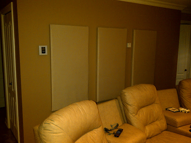

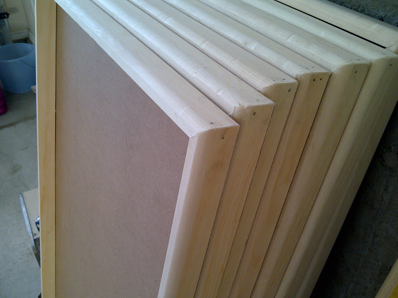

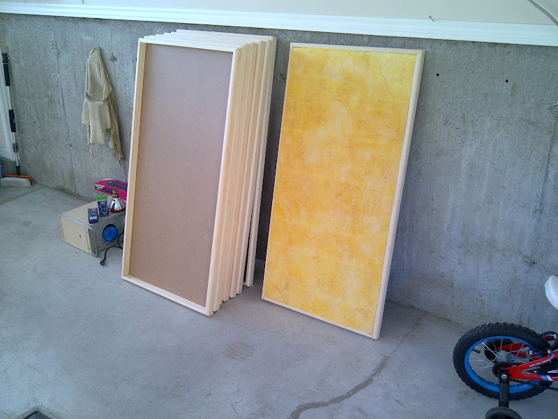

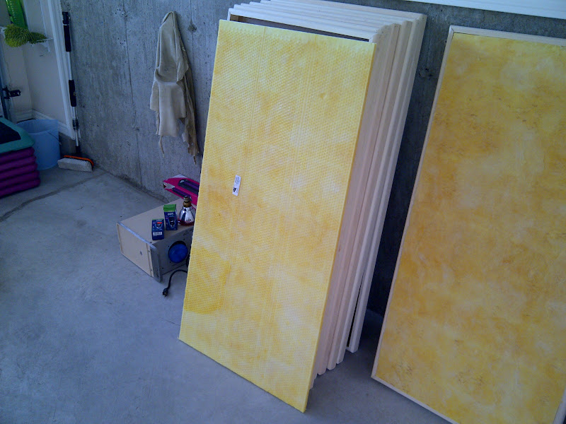

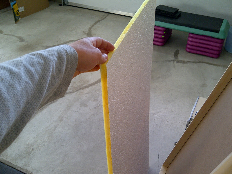

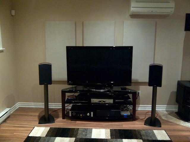

Bonjour Amero24, voici comment je me suis pris pour mes nouveaux panneaux acoustiques dans mon salon...
en passant, tu es bien mieux d'investir 1000$ dans ton acoustique que 1000$ pour dans l'électronique.
Je me suis fais 8 panneaux acoustiques pour mon nouveau salon. J'étais habitué dans une salle traitée acoustiquement et quand je suis arriver à ma nouvelle place, le son était épouvantable. Mon traitement c'est surtout pour couper l'écho et un peu les moyennes fréquences. Je n'ai pas de traitement pour les basses fréquences.
Le résultat est par contre excellent.
J'ai construit mes panneaux avec un cadre en pin de 1x2. J'ai clouer un massonite de 1/8'' au dos du cadre. J'ai passé à la toupie le pin pour faire une plus belle finition.
Ensuite j'ai utiliser des tuiles de plafond suspendue en laine de fibre rigide (un peu comme du OC703) . J'ai décollé la partie blanche pour seulement garder la laine. J'ai mis 3 épaisseurs par panneaux. Ensuite j'ai broché un tissu et le résultat est très bien.
Voici quelques photos:
désolé pour la qualité de l'image, j'ai pris ca avec mon cellulaire. Mais ca donne une idée.
Il me reste à faire une grosse trappe pour le plafond, et peut-etre une basse trappe à l'arrière coin mur plafond, même chose à l'avant.

Bravo tapidlittle et merci pour les photos. Tes panneau acoustique doivent améliorer passablement le son dans ta pièce. Probablement plus au niveau des médium et haute et de la réverbération. Pour ce qui est des bass trap, j'en ai à l'essai présentement et je suis émerveillé du résultat. La basse est beaucouop mieu définie et même le bass drum.
Je les ai emprunté depuis trop longtemps à un ami...et je dois m'en fabriquer. Je dois passer de cylindrique à triangulaire (style superchunk de GIK acoustics) ou carrées (GIK Soffit Traps) car c'est plus esthétique.

wow, cest très beau, est-ce qu il y a eu une grosse différence au niveau du son et pourquoi tu n'a pas utilisé de la laine insonorisante du genre roxul 2" d'épais ou lieux de tes tuiles, y a t-il une raison ? et ton tissu pour recouvrir ton panneau c'est quoi au juste.
les panneaux de fibre rigide sont un peu plus efficace et de laine roxul 2" c'est pas facile à trouver.
oui il y a une grosse différence, surtout pour l'écho en premier lieu, et le son est bien plus défini. Le tissu c'est chez Fabricville, un tissu qui se vend en 130cm de large, parfait pour des panneaux de 4'.
