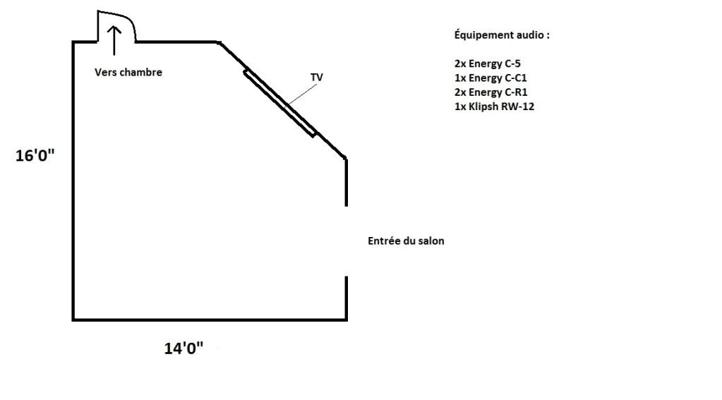

Bonjour, je suis entrain de finir mon sous-sol et de faire un nouveau salon-cinéma où seront déménagés mes équipements audio-vidéo. J'aimerais avoir des conseils, suggestions, idées de vous les connaisseurs pour positionner mes enceintes avec le plus d'efficacité possible selon les dimensions et angles de mon salon. Je joint un plan .jpg avec la liste de mes enceintes, vous pouvez gribouiller dessus avec vos idées d'emplacements !
Merci à l'avance !

À noter que le setup sert autant à l'audio que le cinéma...

A quelle distance de la TV seras-tu assis?
Si tu veux une suggestion, donne la dimension de ton téléviseur...
Tu peux aussi visiter Dolby.com et voir leur outil de "speaker setup"... Ce n'est qu'un question d'angles!

Salut Socrate ! J'ai calculé une distance d'environ (nous n'avons pas encore acheté ni positionné notre divan) mais ça sera entre 9 et 10 pieds de distance. Pour la télé, même chose, pas encore acheté mais j'envisageais entre 55 et 60 pouces. Pour l'audio je garde mon setup actuel, tel que décris sur ma photo. Je prépare quand même le filage pour être prêt pour le 7.1 puisque mon ampli l'est.

Bon, je suis toujours embêté vu la disposition de ma télé sur un mur en 45 degrés... :S
Pourquoi tu ne mets pas la télé sur ton mur de 14 pieds? Sinon même si ton mur est en angle, si tes HP sont justement à bon angle avec la position d'écoute ça ne devrait pas être si pire, il y a moyen de faire un carré d'écoute même avec ton mur en angle, sauf qu'il faut que tu mets également ton divan en angle.

Oui oui,
Mets ton divan directement en face de ta TV (dans le même angle). Tes enceintes avant placées de chaque coté de la TV en respectant les angles recommandés par Dolby et place tes surrounds aux murs latéraux, un peu derrière le divan, de manière a ce qu'ils soient pointés vers ta position d'écoute. Ce sera parfait (y)
Sinon, il est bien entendu possible de placer ta TV sur un autre murais il doit bien y avoir des fenêtres dans cette pièce... ?

Exact c'est l'unique position que je peux avoir pour ma TV étant donné la fenêtre sur le mur de 14 pieds, et sur celui de 16 pieds ça aurait pas vraiment de sens.... Je vais faire un carré d'écoute selon les angles recommandés comme tu dis, mais je m'inquiétais juste par rapport aux réverbérations qui pourraient être engendrées par les angles ? J'suis vraiment un amateur débutant, on s,entends :oops:

Pour un debutant, tu t'inquietes des bonnes choses et c'est peu fréquent! (y)
En fait, tes premieres reflexions seront moins importantes que si tu étais dans une pièce carrée conventionnelle car les murs de chaque coté des enceintes principales seront à angle ouvert plutôt qu'à 90 degrés.
Je te conseille fortement de recréer le schéma de Dolby dans ta pièce et tu seras en business! :D
