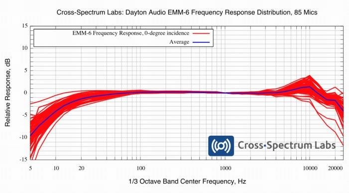

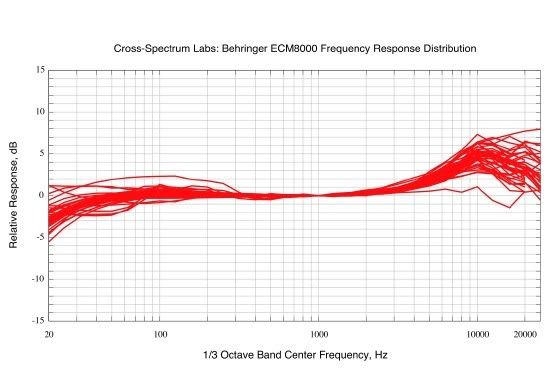

Je ne peux pas te dire, quel micro utilise Audissey ?
Pour utiliser un micro avec le ligiciel RoomEQ il faut qu'un fichier de calibration soit disponble pour ce model de micro. Les fichiers disponibles sont:
  • Behringer ECM8000
  • Dayton EMM-6
  • Radio Shack SPL meters (avec limitation)
Pour utiliser un micro, il faut connaitre sa réponse en fréquences, tous les micros sont différents, les micro d'un même modèles ont des variations semblables mais jamais identiques. Il faut charger un fichier de calibration dans le logiciel pour en tenir compte dans les mesures. C'EST TRES IMPORTANT
Idéalement, il faut acheminer son micro personnel et je faire mesurer dans un lab spécialisé. Ça coûte environ 800$ pour le faire et on va te fournir la calibration propre de ton micro.
Voici la variation de réponse moyenne pour le EMC-8000 (c'est celui que j'utilise):
Voici celle pour le EMM-6:
Par exemple, tu remarqueras que le EMC-8000 drop à -5 db à 5hx, mais que le EMM-6 drop à 15db !!! Si on ne compense pas cela dans le logiciel, les mesures n'auront plus de valeur !
Quelle est la courbe de réponse du micro du Audissey ??? je ne sais pas.
Est-que les mesures prises avec un micro que l'on ne connait pas sont utilisables, NON surtout dans les extrèmes du spectre.
