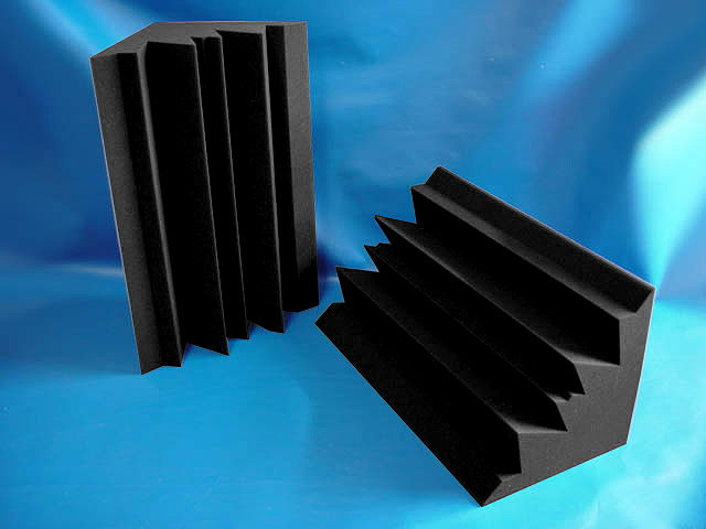

Connaissez-vous ce genre de Bass Trap???
http://www.auralex.c...metro_lenrd.asp
http://cgi.ebay.ca/S...#ht_3991wt_1139
Que pensez-vous de cela???

As-tu fait une étude de ta salle pour savoir quoi traiter ? Si tu ne sais pas ... n'achètes pas car tu pourrais empirer ton problème si tu ne traites pas les bonnes fréquences.
