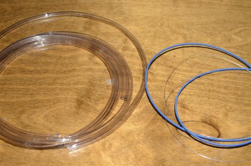

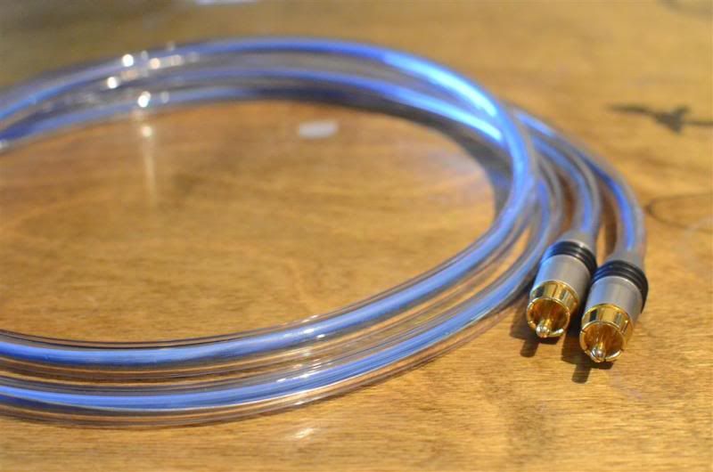

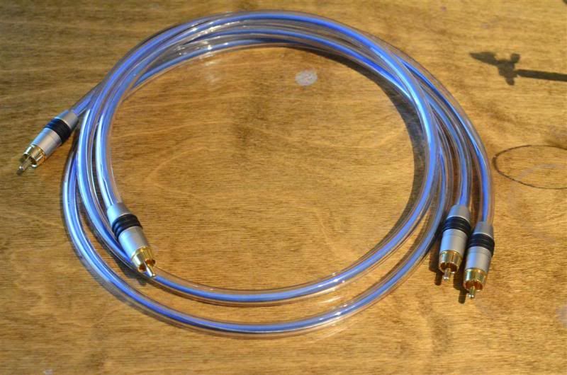

Tout a débuté quand j'ai réalisé que j'étais pauvre. Riche de mes trois enfants mais pauvre d'avoir un seul salaire à la maison. En allant chez mon frère qui est oeuvre dans le domaine des bijoux j'ai vu un rouleau de fil d'argent pur à 99,925% alors je lui ai demandé s'il pouvait en avoir du 99,999% dans un gauge de 24... 5 jours plus tard j'avais chez moi 15 pieds de fils d'argent et abouti avec un produit qui arrive nez à nez avec rien de moins que des Nordost Red Dawn... éclipsé complement mes anciens Transparent Audio Musiclink, des Audioquest Ruby et des Van Den Hull The first! (blind test avec des amis, certains connaisseurs, d'autres non).
Le plus beau c'est le prix... +- 40$!!
Pour le projet allez pas rire comme je vous dis j'ai pas de grand moyens, je suis paresseux et j'ai pas la patience d'attrendre quand je veux mon upgrade désiré. Tout de même il possèdent la fameuse technologie K.I.S.S. ... ce qui est, à mon humble avis, 'un des meilleurs principes en audio. Je sais pertinament que bien d'entres vous feront plus beau... lâchez vous lousse Image IPB
Ce qu'il faut :

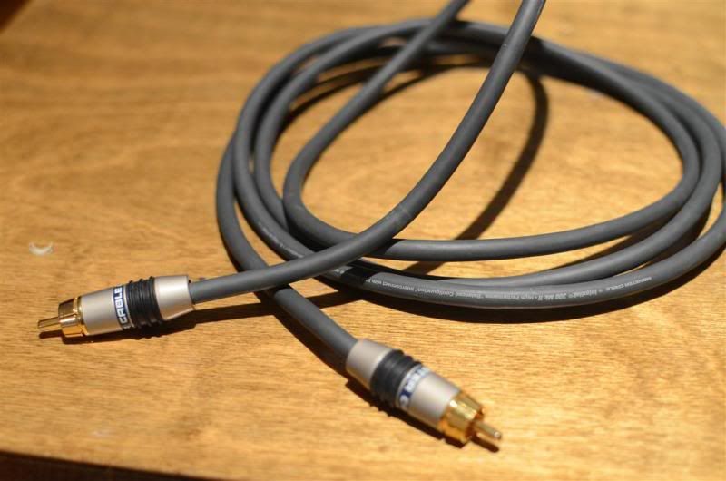

Des connecteurs RCA. Dans mon cas des câble Monster cable Interlink 300 dont j'ai extrait les connecteurs... au grand dam de mon fils qui se servait des câbles comme serpent jouet.
Du fil d'argent pur à 99,999% gauge 24 (du 99,925% peut faire la job aussi). Il est important qu'il soit dit DEAD SOFT sinon il sera très peu maléable et ''kinkera'' facilement.
Vous pouvez en trouver sur ebay ou par exemple dans une boutique de matériaux de bijoux comme http://theringlord.com/cart/ qui est une compagnie canadienne.
PRIX 30$ pour 15 pieds
Tube transparent diametre 5/16 trou de 3/16 pris chez Rona. 6 pieds.
Prix : +- 2$ (0.26$/p)
Gaine ''shrink'' plus petite possible. J'ai choisi ce type de gaine parce qu'elle seont de belles couleurs et les fils glissent facilement à l'intérieur.
Prix : +- 3$

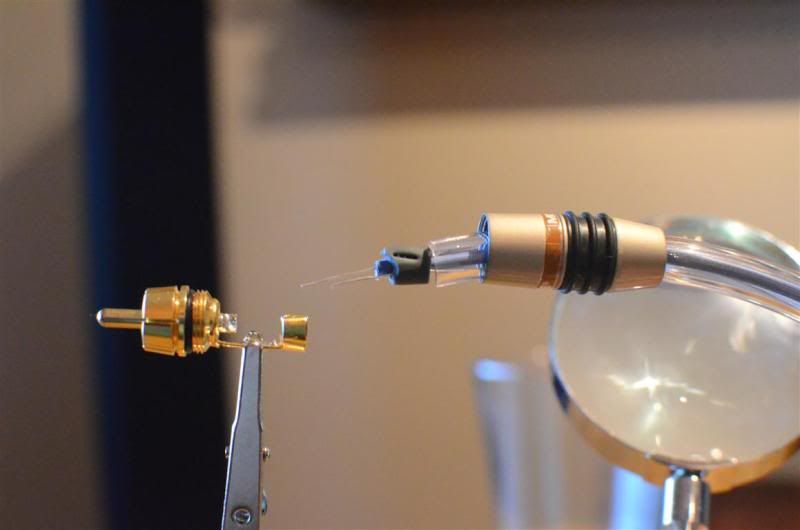

Pour le reste ça va de soi... vous êtes probablement tous bien équipé mais on sait jamais si des gens qui sont pas très DIY veulent tenter : fer à souder, plomb, assistant (pinces alligators sur pied), pinces coupantes, gants de cotons (voir plus bas)
Pour ce qui est de la procédure vous pouvez figurer. Le conseil que je peux vous donner c'est de ne pas travailler en colon : c'est à dire comme moi... genre souder le fil d'argent en oubliant de d'abord insérer l'embout protecteur du RCA, devoir recommencer...
Petit truc : j'ai conservé un bout de caoutchouc du fil Monster cable pour bien prendre en serrer le tout avec la griffe (voir la photo plus haut).
Pour ceux qui ont la corrosion sensible faites vous en pas trop. J'ai lu à ce sujet et il n'est que d'ordre esthétique et les qualités conductrices sont aucunement altérées avec la corrosion. Alors libres à vous de cachez cette corrosion que vous osez pas voir. Mais pour ne pas trop accélérer le tout vous pouvez utiliser des gants de cotons pour pas mettre de votre gras naturel.
Comme je disais plus haut ils sont arrivés ex aquo avec des Nordost Red Dawn... éclipsé complement mes anciens Transparent Audio Musiclink, des Audioquest Ruby et des Van Den Hull The first!

On se rend pas trop compte mais les 2 gaines bleus (pour le point chaud & le point froid) sont dans le tube transparent?
En tout cas ça rend pas mal du tout.

Je remarque que tu as enlevé le logo Monster sur les RCA, (y)
Désolé c'est vrai que j'ai pas trop expliqué ce que j'ai fait.
En fait j'ai passé le hot dans la gaine skrink et le froid je l'ai laissé lousse dans le tube... C'est plus facile à faire passer dans le tube, ces maudit tubes sont tellement adhérents. Le fait de voir le fil d'argent est aussi très intéressant!

les interconnects sont faits, je suis très content du résultat. Meilleures cimbales, basse plus nette, plus punchée !! Parfait pour la musique acoustique, pour le rock là je ne suis pas sur.
