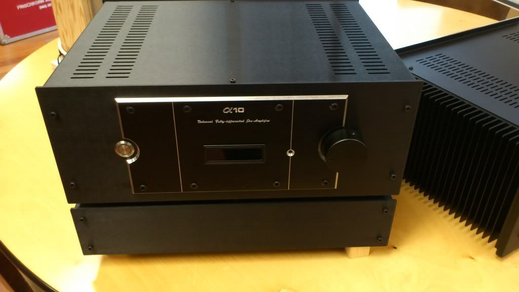

Et bien pour ma part, je suis pas mal sur le DIY pour tout sauf pour le cinéma maison qui lui serait trop demandant du côté DSP, HDMI et etc...
Je possédait jadis un ampli de Simaudio W5.3 qui sonnait très bien mais puisque je fabrique mes propres composantes, j'ai vendu la bête et construit mes composantes que voici!
Pour les HP, je me suis arrêté sur Les Statements de Jim Holtz. Un HP très dynamique avec une image très précise et détaillé. Un basse solide bien contrôlé. Ce modèle utilise deux Dayton RS-228-8 pour les basses, deux Tang Band W4-1337SA pour les médiums ainsi qu'un Fountek NeoCd3.0 pour les hautes. Ce tweeter à ruban est très détaillé sans toutefois être aggressif, par contre étant un ruban, il est très directionnel et le "sweet spot" sera bien centré sans toutefois trop déroger de ce centre... C'est un inconvénient...
Info sur les HP
Jim Holtz Statements
Ceci est une vieille image... Ils sont maintenant complètement terminé... Je vais la mettre à jour...
Mon ampli est un AMB β24. Un ampli balancé et antièrement différentiel de 170W sur 8ohms ou 310W sur 4ohms. Un ampli très détaillé et tout-à-fait silencieux. Il est aussi très transparent. C'est d'ailleur celui que j'ai apporté à la journée DIY 2012
Info sur l'ampli
AMB β24
Danbret Blog
Le dessus était à l'envers... photo de la journée DIY 2012. Il manque les poignées en avant...
Le coeur de la bête!

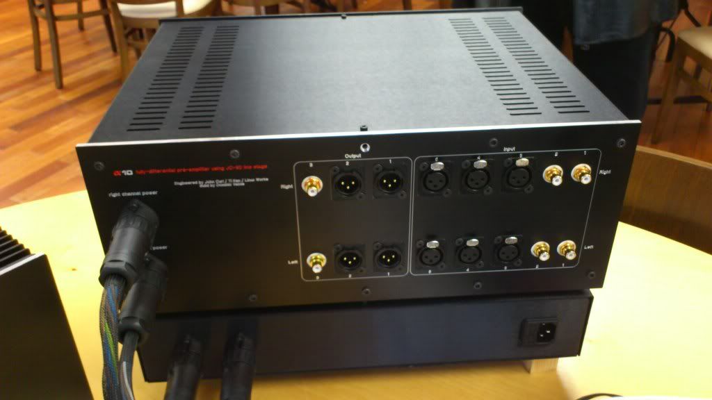

Pour mon pré-ampli, j'ai opté pour un clone du fameux JC-80 de John Curl (balancé et symmétrique) avec un atténuateur R2R (échelle de résistance) de AMB (Delta 1 et Delta 2). Les alimentations sont des Borbely Super Shunt. Encore la, extrêmement silencieux. Je travaille encore dessus puisque je voulais changer le gain et la bande passante de l'ampli.
Info sur le contrôle de volume et le sélecteur de sources
Contrôle de volume Delta 1
Sélecteur de sources Delta 2
Module de contrôle et afficheur LCDuino-1

On appel ca des passionnés, incroyable, il y a de l'amour la dedans très intrigant. Félicitations Image IPB

WOW! La qualité de ton ampli, préampli sont impressionnantes !

La qualité de la construction est vraiment au-dessus de tout ce que j'ai vu
On est loin de se douter que c'est du matériel DIY
Bravo !!!

#10 Invité_Temp_*
Invité_Temp_*
  • Guests
Posté 22 July 2012 à 21:42
Bravo belle réalisations!
J'aurais des dizaines de questions à te poser mais je vais passer mon tour car je ne finirai plus!
BHA!
Une seule!
Le boitier tu l'as fabriqué au travail? (j'imagine que tu n'as pas tout l'outillage a la maison) ou tu l'as dessiné et envoyé a une compagnie de fabrication de métal en feuille + une autre compagnie pour le machinage + une autre pour la finition (peinture ou anodisation avec sérigraphie,etc.)
Je m'arrête!!!

Salut Temp!
Pose tout les questions que tu veux, ça me fait bien plaisir d'y répondre.
Le boitier vient de Modushop en Italie
Pesante Dissipante
J'ai ensuite utilisé le logiciel de CAD de Front Panel Express pour créer la façade et l'arrière de l'ampli. Aussi le dessous 4mm (puisque le poids était trop pour le couvert de métal fourni) et la base de l'alimentation aussi 4mm. Le transfo Plitron est vraiment très lourd! J'ai aussi créé un support pour les condensateurs et allongé le boitier avec un autre morceau de 10mm. Bref, j'aurais dû prendre le 400mm de profond au lieu du 300mm... Petite erreure de calcul de ma part, mais tout y est!
Front Panel Express
A+

Tu as raté cela de près lors de notre dernière journée DIY. Le montage était superbe à l'intérieur. On aurait dit des appareils montés par un fabricant reconnu.
