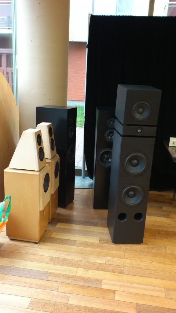

Les enceintes Mark 21s (Troels) de Batman et Jazzboy. (Ils ont construit ensembles chacun une paire)
C'est une magnifique enceinte, très bien conçu par nul autre que Troels. Les woofers et médiums sont du très haut de gamme de la marque Scan Speak.
Bien entendue qui dit woofer Scan Speak, dit excellente tenue en puissance. A l'époque que ces hps étaient d'un prix raisonnable, j'ai travaillé avec plusieurs woofer et médium de ce fabricant. Je n'ai jamais été déçu de la sonorité de ces HPs.
Batman et Jazzboy ont changé le tweeter d'origine Vifa XT25, un a choisie le SB29 de SB Acoustic et l'autre la version Scan Speak D2604/833000, du tweeter Vifa DX25 T09, qui est une version améliorer avec double aimant et une chambre arrière qui permet un fr plus bas, c'est le même que j'ai mis dans les Astasia SD. Ici une comparaison sur mon blog entre le D2604/833000 et le Vifa XT25.
Les enceintes ont une très belle finition, avec un beau placage. Aussi la base est en granit, découpé au jet d'eau.
C'est très réussie et assez impressionnant à regarder.

Ici on n'a affaire à des enceintes qui sont capables d'en prendre, c'était branché avec l'amplificateur de Pinnocchio.
Assez définie et surtout une assise assez incroyable dans les basses. YMD nous a mis une pièce d'orgue, supposément que ça descendait dans le plus bas à 16hz, et ça jouait fort et bien, sans aucune compression, sauf mes oreilles qui eux compressait. ;-)
Par contre comme je l'ai mentionné à Batman à la fin de la journée, j'ai trouvé qu'il y aurait un petit ajustement entre le médium et le nouveau tweeter, qui apporterait une plus grande cohérence dans les médiums-hautes. Ceci est normal, car Troels a fait son voicing basé sur le Vifa XT25. On n'a beau dire, même si on ajuste correctement le niveau du tweeter, c'est jamais tout à fait correct, il y a toujours un ajustement à faire pour bien matché un médium et un tweeter. Je l'ai vécu avec les Astasia, qui avait aussi un XT25, malgré un ajustement de niveau, il faut retoucher.
Mais ici je suis un peu sévère, c'est normal étant donné la très haute qualité des HPs Scan Speak...mais comme Batman me le disais, il est très satisfait de la sonorité, chez lui tout est beau et correct. Donc ne touchez à rien et profiter pleinement de votre superbe réalisation.
:waytogo:
Comme on peut voir sur la photo, les Mark 21 sont pas mal plus volumineuses que les Tubasson. ;)
