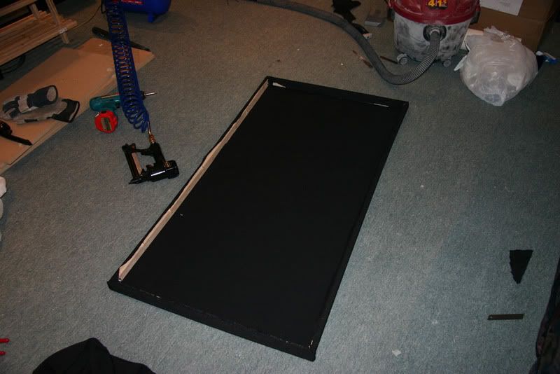

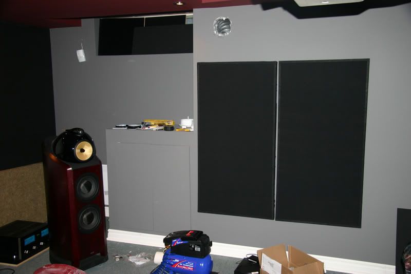

Photos des mes panneaux : 1X2 en pin. laine roxul. Tissu genre GOM. 1.5 millions de broches :rolleyes:
Pas pire...tes p'tites B&W !!!

Quel épaisseur tes cadres?

Posté 08 March 2009 à 11:43
1 pouce en epaisseur.
Ce sont des panneaux de 2X4X1 acheter à ville d'anjou. C'est simple, mais long à faire, surtout pour le tissus.
