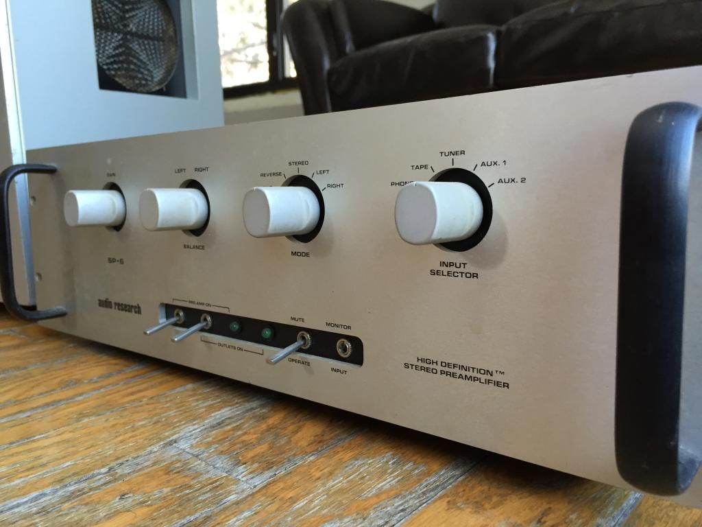

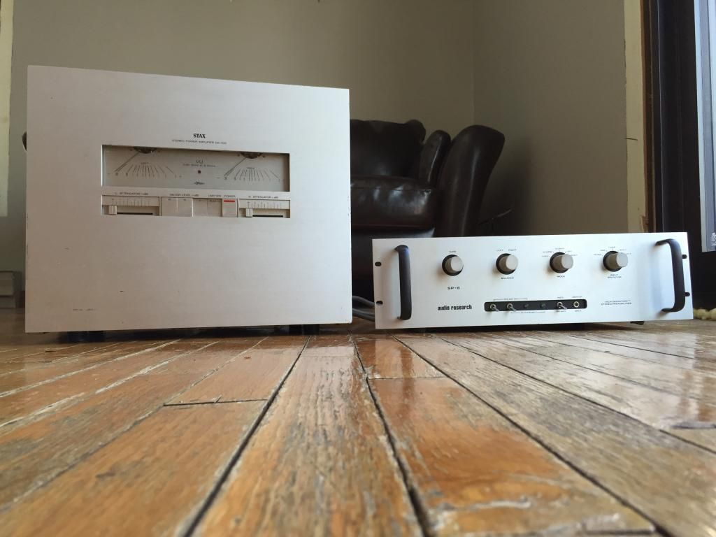

Mon fils cadet (7ans) a une passion pour le démontage d'appareil en tout genre (toaster, imprimante, horloge, etc) alors ont est allé faire un tour au centre de recyclage voir si ont trouveraient de vieux machins pour assouvir cette passion. En rentrant dans l’entrepôt j'ai aperçus dans un bac un préampli Audio Research SP-6 qui, ma foi, était dans un excellent état esthétique. En jasant avec le responsable j'ai réussis a le convaincre de me laisser partir avec en lui expliquant que c'était pour le bien des générations futurs.
Je me sentais comme un sauveur du patrimoine audio mondial.

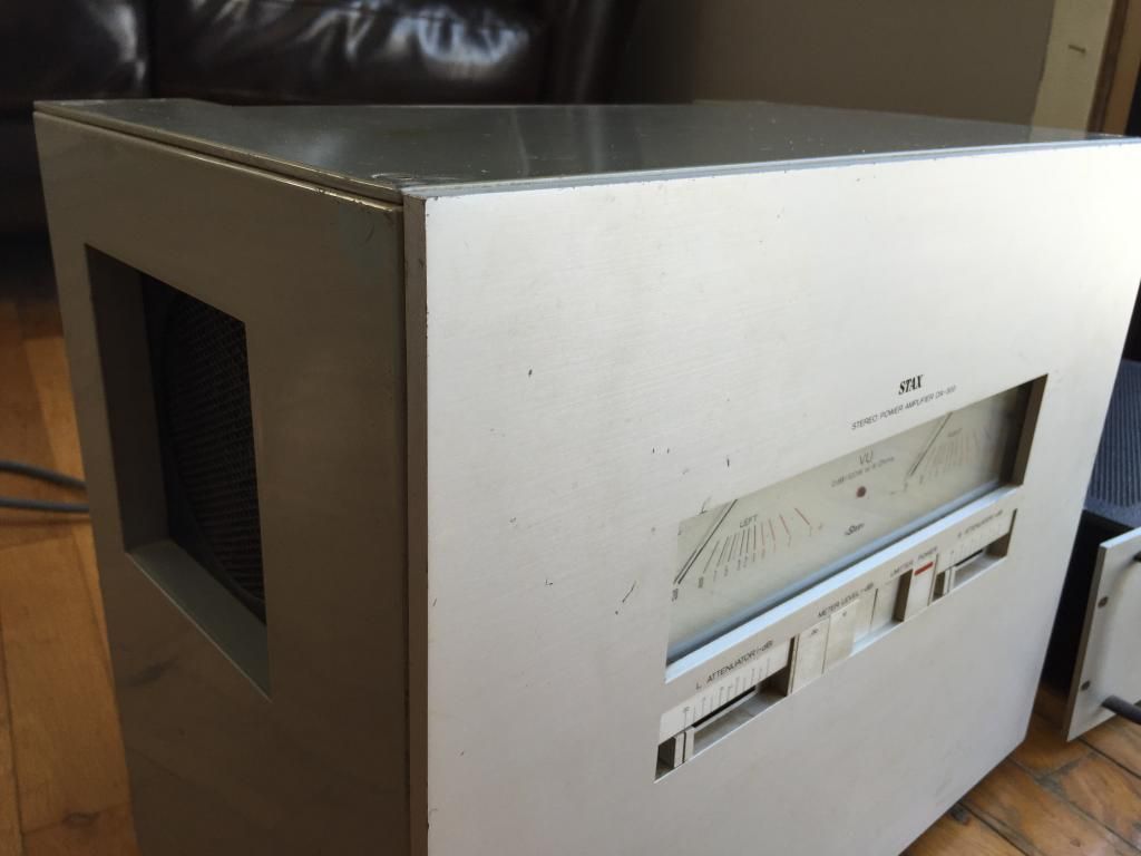

En allant porter l'appareil dans la valise du char j'aperçois  a travers une pile de vieux vidéo et de tv un bout de façade d'alu et la mon coeur a arrêté net. Ça serait pas un ampli Stax que j'aperçois a peine??? Le temps que je convaincs mon coeur de repartir a battre je tassais déjà les vieux appareils alentours pour être certain de ma shot. Et là, j'ai su deux choses: Je n'avais visiblement pas de problème cardiaque et c'était bel et bien un Stax. Un D-300 dans toute ça magnificence C'est un ampli classe A de 150w par canal qui a été mis sur le marché en 1974 pour pouvoir offrir un ampli potable pour les acheteurs de panneaux électrostatique de la compagnie (els-8x) car ceux-ci avait un rendement de, tenez-vous bien, 79db 2W/m!
En lisant un peu plus sur cette micro compagnie j'ai su qu'elle est en opération depuis 1939 et elle compte actuellement 35 employés.
petite anecdote "The Mark Levinson company used it as its reference power amplifier until it had finished its own,"
bilan de la mise en marche: Le SP-6 avait un powerswitch de défectueuxt et pour le D-300 c'était un transitor dans l'alimentation...
Reste plus qu'a écouter tout ça comme du monde. Le SP-6 est ma première incursion dans le monde des lampes mise à part les amplis de guitares. Le Stax est ma deuxième incursion dans la classe A, la première étant un Classé DR-2.

Peut-être que Ricki a des problèmes techniques avec son DA300.  Il ne faut pas oublier que le pure CLASS A (contrairement au QUASI-CLASS-A) mets beaucoup de stress sur les composants.
2 x 150 watts pure classe-A, c'est entre 700 et 800 watts de dissipation continue (lorsque l'ampli est opéré en mode pleine puissance). Çà fait beaucoup de "ripple current" pour les 2 grosses capacitances de 33 milliFarads du DA300, multiplié par 40 ans d'utilisation(!!!).  Il y a aussi le stress thermal continu sur les 24 transistors TO-3 de sortie, même si les 2 cheminées de dissipation à quatre quadrants étaient assez performantes (si le flux d'air des ventilateurs était suffisant). Elles étaient fabriquées par la compagnie Wakefield: je sais, j'avais voulu m'en construire un (clone de DA300) à l'époque, mais, avec mon budget limité d'étudiant universitaire, je m'étais plutôt rabattu sur la construction d'un Ampzilla à la place.
Juste pour mentionner à Ricki que s'il a des problèmes techniques avec son DA300, je pourrais peut-être l'assister à le diagnostiquer/réparer/trouver des équivalences de pièces obsolètes, etc.  A l'époque ou j'ai eu la chance d'écouter le DA300 chez le monsieur de Duvernay (circa 1976), j'étais étudiant en génie électrique. Et, heureusement, j'ai eu la chance de graduer depuis!
