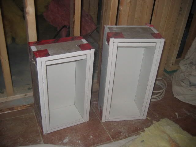

Tu veux dire si je mets des lumières encastrées au plafond je coupe l'effet des barres résilientes??
Quel est la solution alors pour l'éclairage?
J'ai fabriqué mes boîtes et installé les encastrés à l'intérieur. Au sujet de l'insonorisation, je suis très satisfait.
