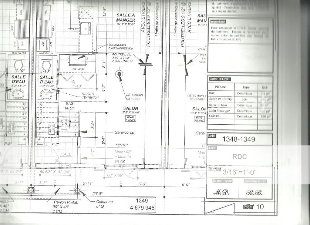

Je déménage enfin le premier mars. j'ai acheté un jumelé et étant donné que je commence à magasiner la décoration un peu, je veux tenter d'optimisé au mieux mon salon sans toutefois mettre beaucoup d'argent pour la première année... j'ai beaucoup de dépense en vue coté électroménager et tout.
Voici le plan de mon rez-de-chaussez de jumelé. C'est style split, les ecaliers descende a gauche, monte à droite. La télévision va etre installé sur le mur mitoyen, à environ 3,5-4 pied de haut. Le centre de la télé va être a environ 4pied dur avec la fenêtre
mon divan va être accoté contre le mur donc la distance de vue environ 10pied de la télé (est-ce que je devrais le rapproché plus? télévison c'est un 46pouce sony bravia 46x5100 messemble.)
je vais recevoir mon ampli 7 canal cette semaine (vsx-1120-k). Je suis équipé en klipsch sauf le sub qui est un projet maison avec un focal 33kx sur un oz audio bash. Les speakers frontal sont des klipsch rf-82. Centre rc-62. Speakers pour le surround ou back c'est des rb-61 (les bookshelf).
Fin de la mise en contexte, maintenant les questions ;)
1) Emplacement speakers? Le sub c'est dans le coin avec la facade avant c'est certain. Quelle distance le mieu entre les klipsch gauche et droit? quel distance du mur au minimum? Le centre peut-il est plus reculler que les gauches/droits avant? (genre fixé dans le mur mitoyen sur une tablette directement sous la télé)
comment je devrais utilisé mes canaux? devrai-je me monter quelque chose avec mes rb sur le mur mitoyen opposé en back (le muret fait 42 pouce de haut) ou simplement en surround de chaque coté du divan? j'imagine qu,il faut que je m'organise pour que les horn soit a la hauteur des oreilles?
2)'' Insonorisation'' mur mitoyen et plancher?
Le mur mitoyen est composé ainsi:
-primer, painture... entk la base ;)
-joint de plare 3 couches,
-1 revêtement placoplate 1/2 vissé,
-1 revetement fire code 5/8 vissé avec une couche de joint de plare,
- barre résiliente 3/4 @ 16''c/c
-coupeur vapeur type 1 0.06 polythène
-isolation natte insonorisante roxul de 3 1/2 r-12
-charpente de mur 2x4 16'' c/c avec entremise
2 revêtement de placoplatre fire code 5/8 vissé posé croisé avec un couche de joint de plate
-espace d'air 1 1/4'' (parait-il c'est la meuilleur insonorisation?)
-papier type tyvex.
Ensuite sa recommence a l'envers a partir du coupe vapeur...
Comment semble être la qualité d'insonorisation de ce mur? J'aime le son... j'aime le son fort d'autant plus mais je m'inquiète un peu parce que ce n'est pas vraiment comme une maison séparé. J'ai surtout peur pour le subwoofer, comment est-ce que je dois faire pour l'optimiser en tentant de garder le son le plus dans le salon?. Cadres? Tapis? bass trap éventuellement? Le coin est-ce le meilleur compremis pour mon utilisation?
sinon la chambre est en bas et ma blonde va souvent écouter ses films en bas. Le plancher est en bois franc, il semble juste y avoir un planche de bois et les poutres de fondation. 1 gypse en bas je ne crois pas sur des bars résiliente et je n'ai pas vue non plus de laine sur le chantier a ce stade la.... J'imagine que mon son en haut va etre dérangant alors encore une fois quoi faire? Est-ce qu'un gros tapis dans grand format dans le salon aiderais? une texture en particulier?
3)Décorations.
- Des cadres sur le mur mitoyen? y'a t-il une formule pour éviter que la bass shake les cadres? Sinon est-ce qu'il y a des trucs beaux qui peuvent aidé à amélioré l'acoustic?
- Store ou rideau dans le salon? question acoustic uniquement j'aime bien les deux coté esthétique
je crois que ça fait le tour de mes angoisses de nouvelle installation. je deménage pour la première fois dans quelque chose qui m'appartient et je veux tout faire pour rendre mon salon le plus agréable possible ;)
Merci de vos habituels bon conseil. j'ai fait plein de recherche dans les derniers mois mais ces questions sont vraiment personalisé pour mon cas. je vais faire venir dans quelque année un spécialiste si il le faut, mais l'argent ne pousse pas dans les arbres, encore moins c'est temps-ci
Bonne journée
Félicitation pour ton achat!
Si ton centre est plus reculé, les enceintes principales se verront appliqués un délai pour rester en phase avec le centre. Ton récepteur s'en occupe. Le sub dans le coin, c'est ok.
Toujours.
Je ne suis pas expert, mais ça a l'air fait comme il se doit. Par contre, les basses fréquences, c'est très difficile à bloquer... Le seul conseil que j'ai à te donner: deviens ami avec ton voisin... il sera moins gêné de te dire de baisser le son et tu ne risques pas de voir arriver la police.
Le tapis va absorber les hautes fréquences (ce qui est bien), mais c'est les basses qui vont causer un problème.
Les rideaux sont un meilleur choix acoustiquement parlant. Pour les cadres, tu peux mettre des petits bouts de feutre autocollant en arrière au 4 coins. Mais si les cadres vibrent, j'espère que le voisin est parti faire l'épicerie... :-)

Merci pour la réponse.
Pour ce qui est des surround, si je let met de part de d'autre du divan, il seront a environ 2-3pied max de ma distance d'écoute. Si je let met en back sur le mur mitoyen opposé, il seront a 8 pied. est-ce que 2 pied c'est trop pres (bien sur je vais faire le setup du avr)
Y'a-t-il une texture de tapis préférable?
est-ce que plus les cadres sont gros, plus ils aide l'acoustic?
Sinon est-ce que je devrais mettre le caisson du subwoofer directement sur le plancher de bois franc ou je devrais mettre un produit pas trop solide pour amortir les vibrations du sol?
pour ce qui est du voisin, il semble être encore plus jeune que moi et il semble avoir un setup de cinema maison respectable... je crois qu'on va assez bien s'entendre pour être respectueux et franc l'un envers l'autre
Les surround sont supposé donner de l'ambiance. À 2 pieds, c'est trop proche. Aussi bien mettre des écouteurs rendu là! :-)
Laisse ta blonde choisir :-)
Les cadres n'auront pas un gros effet sur l'acoustique de ta pièce.
Si le sub fait vibrer le plancher, oui. Tu peux aussi mettre quelque chose de lourd dessus en plus pour limiter les vibrations.
Tout ça, c'est juste des suggestions. Ma meilleure suggestion: installe ton système et écoute-le. Ensuite, si tu as des problèmes ou que tu veux améliorer quelque chose, cela sera plus facile. Ça ne donne rien de mettre des efforts (et de l'argent) s'il n'y a pas de problème.
C'est vrai que c'est très près 2 pied pour mes surround, je vais essayer de me patenter quelquet chose avec le mur mitoyen opposé, j'espere que je vais être
capable parce que la porte est un peu dans le chemin
La décoration est pas choisi du tout alors étant donné que c'est MON salon (la chambre est SA Chambre) ;) j'ai pas mal carte blanche alors je veux y aller avec dequoi d'esthétique et pratique en même temps
pour le 'tapis' pour le dessous de la boite de sub, ou est-ce que je trouve sa?
oh et le site de dolby dise de ne pas mettre le sub en coin, c'est pas mal variée comme opinion
Ce message a été modifié par Xprime4 - 02 February 2011 à 14:13 .
Salut!
Tu peux mettre le subwoofer près d'un coin, mais idéalement pas directement dans le coin. Dans le coin, le sub jouera plus fort mais il résonnera plus, il sera moins précis, moins "tight"...
Le mieux, c'est de te laisser du "loose" dans le câble de sub pour pouvoir essayer différents positionnements. La sonorité du sub peut varier de beaucoup en le changeant sa position de quelques pouces seulement.
Je ne m'en ferais pas tout de suite pour ces cossins qui isolent le subwoofer... Ce n'est pas une installation permanente alors tu ne perds rien à attendre. Tu feras des essais quand tout sera installé... Tu verras quels sont les vrais problèmes à régler. (y)
Pour tes questions:
Comme tu as vu sur le site de Dolby, la position des surrounds est à son meilleur en 5.1 quand ils sont en angle, derrière toi. Quand ils sont directement sur les côtés, tu as moins de l'effet désiré. As-tu pensé à les placer sur des pieds? Ils ne doivent pas nécessairement être au mur!
Les avants doivent être séparés d'une distance à peu près égale à la distance qui te sépare d'un de ces speakers (triangle équilatéral entre toi et les deux speakers). Ensuite, tu ajustes selon les possibilités de la pièce.
Le central peut effectivement être plus reculé que les 2 avants... En fait, c'est même souhaitable puisqu'il doit être à la même distance de ta position d'écoute que les 2 avants... C'est comme s'ils étaient positionnés sur un cercle où le centre est la position d'écoute. Ce n'est pas critique puisque tu peux compenser avec les réglages de ton récepteur AV (automatiquement ou en mesurant avec un sonomètre).
Ça semble bien comme constuction. J'ajoute quelques petites notes pour t'éviter de mal dépenser ton argent ou de tout gâcher par inadvertance:
Assures-toi que la cavité est remplie de laine au complet. Si la structure du mur est en 2x4, il faut mettre 4 pouces de laine pour ne pas créer de cavité de résonance. Mieux vaut plein de laine rose que une couche de Roxul.
2 gypses de 5/8 serait encore mieux et insonorisera mieux que n'importe quel Sonopan ou Enermax de ce monde. Plus c'est dense (lourd), mieux ça insonorise. Faire fermer les joints sur les deux couches et éviter que les couches de panneaux soient symétriques (décaller les panneaux du dessus par rapport à la couche du dessous) autrement dit: Croisés comme tu l'as mentionné.
Les barres résilientes ne servent plus à rien si tu visses ou cloues qqchose dans les "studs" du mur. Le mur doit "flotter" sur les barres résilientes, sans être relié directement aux 2x4 par autre chose que ces barres. Ça vaut pour les cadres mais aussi pour les prises de courant, interrupteurs, prises de câble, etc. Assures-toi de prendre des boites isolées pour ces prises. Ça coûte cher bien insonoriser mais ça ne prends qu'une petite fuite pour gâcher le résultat et gaspiller son argent. C'est le principe du maillon le plus faible de la chaîne.
Le plafond devrait être aussi être bien isolé que ton mur (plein de laine, double gypse, barres résilientes) mais ne t'attends pas à des miracles... Le son va aussi voyager par les corridors et l'escalier! Si tu veux en rajouter au plafond, tu visses un panneau de gypse directement sous le plancher du 2e étage, entre les solives, avant de remplir de laine et de fermer le plafond.
3)Décorations.
Voir ci-haut. si tu mets un cadre, ne le mets-pas dans la poutre! Installe un ancrage dans le gypse seulement. Pour éviter les vibrations, de petits caouctoucs ou du "fun-tack" dans le bas pour limiter les vibration, s'il y en a (tu le sauras bien assez tôt!) Mais l'idéal, c'est encore de ne rien mettre dans le mur qui pourrait l'affaiblir.
Ça ne fera pas une grosse différence vraiment, à moins que tes rideaux soient très épais et lourds... Et encore.
Bonne construction! C'est excitant non? ;)

Salut,
Je ne comprends pas. Ta pièce fait 12'-2" x 16'-10" et non 10' x 10'. Peux-tu m'expliquer stp? Si tu demeures dans ce salon, ton espace à considérer est bien plus grand. Oui pcq le salon est ouvert sur la salle à manger et sur les escaliers de l'entrée. Il faut recalculer les ondes stationnaires là. La réverbération sera importante; manque de détail et de précision dans les moyennes et hautes. Ce n'est pas facile dans ton cas car il faut considérer une grande surface.

En effet c'est dur de parler de vrai dimension étant donné que c'est une aire ouverte. Encore même pour la 'profondeur' du salon, c'est 13 de profond sur le plan, mais apres il y a un muret de 42 pouce de haut puis derriere mes escaliers de 7 peids de large....
Sa fait 2 semaine environ que mon setup est terminé et je suis globalement content de pas mal tout sauf d'une chose. Le subwoofer (qui est dans le coin avec la fenêtre) est pratiquement inaudible en haut, mais il l'est énormément en bas (c'est la chambre des maitre directement en bas). J'aimerais bien faire des test si possible, j'ai un portable avec un micro shure beta, un preamp avec phantom power, qu'est-ce que je fais avec ça?
et aussi, qu'est-ce que je peux faire pour réduire la propagation de bass dans le plancher et tanter de conserver mes subsonics en haut?
et une autre question sur le receiver en soi, il y a plusieurs mode d'equalization mais il ne sont pas vraiment détailler. Mon setup entier est du klipsch fait pour matcher en frontstage (rf-82 et rc-62) et mes surround rb-61.
Le mode symetrie: Il dénature le son des klipsch un peu. Selon moi, ils perdent en impact de midrange et de bass (bcp d'ailleur c'est décevant) , mais gagne en détail dans le upper end. Sa devient tres interresant a ce niveau
Le mode front aligment: Les deux fronts restent non equalizer du tout, son purement klipsch mais manque la précision du mode symetrie
le monde all chanal adjusted: je voi pas une grosse difference avec front aligment... mais je pert ma midbass de rf-82 de bcp....
Avez vous des conseils pour 'problemes'? j'ai essayer de modifer un peu les preset d'eq, mais l'ajustement des reverb et tout semble y jouer pour bcp et je n'y connais rien la dedans. j'ai juste l'option on/off je crois pour ça.
Je ne peux t'aider pour le processeur malheureusement.
Pour la propagation des basses au sous-sol et comme tu es à aires ouvertes au RC , une option serait d'insonoriser ta chambre à coucher ou ton sous-sol en entier.
C'est plate comme réponse mais soit tu isoles la source au RC, soit tu protèges les autres pièces au sous-sol ou à l'étage.
Étant à aires ouvertes au RC, tes options sont limitées... à moins de fermer ton salon ?
Étant donné que c'est une construction neuve et que j'aime bien l'allure aire ouverte, j'ai pas l'intention de me lancer dans des grands projets, pas pour quelques années dumoins
j'ai lu quelque trucs sur des subdudes de marque auralex. Il semble y avoir de bonne critique sur internet. C'est une 50$ de dollars, mais 30$ de shipping. Je vais essayer de trouver ça dans un magasin local, quelqu'un a de l'expérience avec des tapis de sub du même style?
